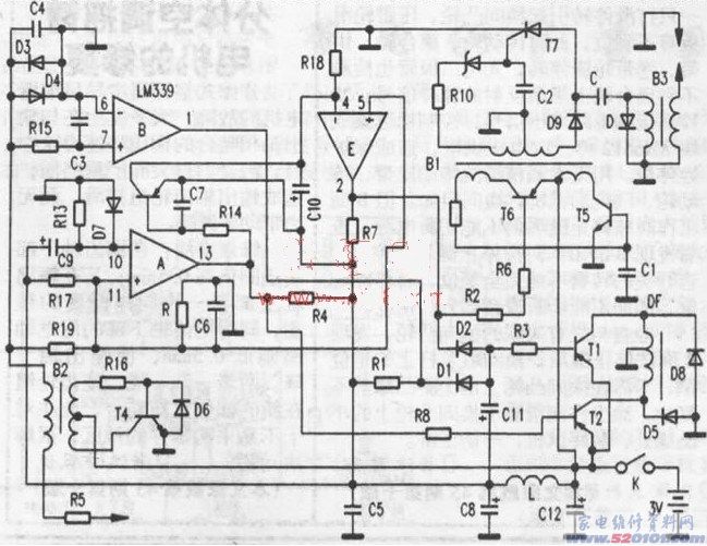

热水器的气路由电磁阀DF和水压控制阀串联组台在一个阀体中。电磁阀有两个绕组,其中一个直流电阻约10欧的线径较粗,用于电磁阀的启动,启动以后由直流电阻约600欧线径较细的绕组保持(保持电流仅约5mA)。注意,只有在启动绕组断电之前接通保持绕组,才能保持电磁阀的开通。
接通进水开关,在水压作用下,K闭合通电,压控阀也被顶开。LM339中的运放A反相端10脚的电压V10按指数律下降,与其同相端11脚的电压比较,当V10<V11时输出端13脚电位由低变高,启动绕组得电,电磁阀运放E的反相端④脚开始是高电平,启动过程结束后由于c10充电,使V4下降后与同相端5脚比较,当v4<v5时输出端②脚由低变高,为期8.55秒。这样,运放E处于低电平的时间为0.44+8.55≈9秒,此期间为着火过程,包括电磁阀吸合供气、高压点火器点火、保持绕组得电维持 供气。
运放B只有在点火成功使⑦脚为负电平时其输出端①脚保持低电平,以维持保持绕组中的电流,连续向燃烧室供气。若着火失败或熄灭,①脚输出高电平,关闭气源,确保安全。
T4、R16、B2组成火焰检测振荡器,当探针的电压极性为正时,它吸收火焰中的离子(燃烧时,炽热的金属会逸出大量离子)使c4充得负电压加到⑦脚。苦着火失败或熄火,探针和地之间阻抗呈无穷大,而阻断振荡器次级的电压,此时⑦脚经R19接+0.96V,①脚输出高电平,使保持绕组失电,关闭气原。
高压点火器受T6控制,T6导通时,T5和B1组成的振荡器反馈回路畅通而起振。当电压极性使D9导通时,T7关断,次级电压经D9、D对电容c充电。接着次级电压极性反转,T7导通,电容C经T7、B3的初级绕组放电,在B3的次级产生高电压,空气隙中产生电火花。
一台热水器因B2断线,无法保持连续供气,由于无法修复B2,又无配件供应,可将C4、D4、D3、R15、C3拆去,将LM339的⑥脚经300k电阻接地,经820k电阻接3V;⑦脚经3M电阻接3V,经100k接探针,有火焰时①脚输出低电平,维持保持绕组通电,实现连续供气。意讣熄火时①脚输出高电平,仍能自动保护。
