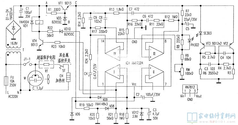

一、整机工作原理
该型全自动干手器电路原理如附图所示,电路主要由电源电路、控制电路、烘手电路组成。
VT3,VT2构成多谐振荡器,为SE3提供调制的信号,当人手处于水龙头下方时,PH3接收到SE303发出的信号,经过IC1-3,IC1-4放大,控制IC1-1,IC1-1及其外围的电阻电容二极管作为延迟比较器,可以在人手离开延迟关闭水龙头。水龙头的灵敏度大小可以通过调节RW获得。IC1可以使用LM324代替。
