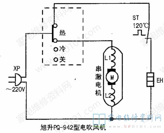

旭升PQ-942型电吹风机电路原理图
2023-11-25
作者:瞿贵荣
