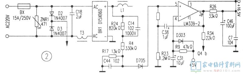

例三:将电磁炉中的“V+浪涌检测保护电路”误认为是“+300V电压检测电路”
对这个电路的认识在读者中一直分为两派(一派“浪涌”、一派“电压”),而多年来竟然没有互相提出质疑,长期“和睦相处”,足以说明两派“立场”均不鲜明。笔者认为应叫“V+浪涌检测保护电路”。+300V电压检测电路图见图2。如因某种原因引起市电电压大幅升高,此时若电源电压监测保护电路又没有启动的话,对电磁炉来说是很危险的。因此,电磁炉中还设置了+300V电压检测保护电路,即市电平均值检测电路。

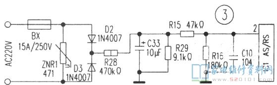

例四:将电磁炉中“市电浪涌检测保护电路”与“市电过欠压检测保护电路”混淆
市电电压监测电路的原理图见图3。为防止市电输入中的浪涌电压对门控管(IGBT)的安全构成威胁,电磁炉中设置了浪涌电压监测电路。市电经D2、D3及整流桥BR1内部的半桥进行整流后,经由R28、R29、C33及R16、C10组成的两级分压滤波电路后送至单片机②脚,单片机据此信息来判断电源电压是否正常,从而发出相应指令。在电压过低或过高时都停止加热驱动脉冲输出,并通过显示电路显示出错误的代码。
