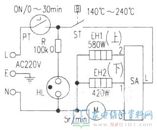

一、电路工作原理
主要技术参数:使用电压AC220V,烘烤功率1000W,旋转烤及解冻功率580W,电机功率3W,烤肉叉旋转速度5r(转)/min,烤室容积7L,定时控制0~30min带常通,温度控制140℃~240℃。电路原理如附图所示。

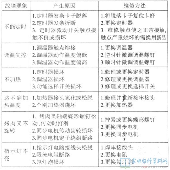

三、故障维修
