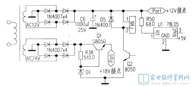

于是用10A保险管、FGA25N120ANTD管作更换,先不接线盘,但将电磁炉其余部分恢复。然后串接100W/220V灯泡,通电,电磁炉毫无动静,测量电源变压器,发现其初级绕组已损坏。由于印制板及变压器本身均未提供变压器次级的电压参数,于是将电源部分次级相关电路绘制如附图所示。
根据印制板上提供的+18V、+5V及散热风扇铭牌上标识的+12V等信息,可以推断出变压器次级输出的电压为AC12V、AC24V,如下图中所示。
此时,不接线盘并将电磁炉的其余部分恢复后,冉串接100W/220V灯泡后通电,灯泡不亮(说明无明显短路点),测量+18V、+12V、+5V均正常,面板操作及风扇转动也正常。再将电磁炉直接接电源,用灯池代替线盘开机,灯泡闪亮。最后,接入线盘并恢复整机,电磁炉恢复正常加热,故障排除。
