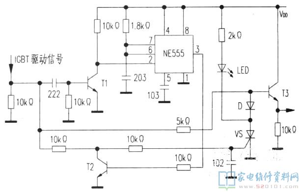

工作原理:IGBT管的驱动信号,一路经T1倒相,触发NE555延时,③脚输出高电平使T2饱和导通,不触发可控硅VS。如驱动信号脉宽太长,在NE555延时值后依然保持高电平,由于③脚变低电平,T2截止,驱动信号触发可控硅VS导通,通过二极管D,把射随器T3的基极电位拉低,射随停止输出。如果驱动信号正常,则驱动信号直接通过5k电阻,经T3射随输出。
发光管LED,一方面起保护指示作用,另一方面,一旦可控硅VS触发,可通过LED维持VS的导通状态。
电磁炉工作频率20-30kHz;输出的方波占空比也不一定保持50%,所以NE555⑥、⑦脚的RC值,正常的电磁炉IGBT管最大可能的驱动脉宽来取值。
元件选择:T1-T3可用9014;可控硅用单向1A/400V,其他元件没特殊要求。
不同电磁炉驱动部分电路选用的电压不尽相同。NE555耐压16V(本装置选用15V),电源另接(图中电源部分略)。
具体接线不赘述。把输入、输出接好后,不要忘了接地线。
注:如果加热线盘有匝间短路,本装置就保护不到了。
