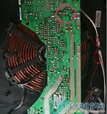

接修一台九阳电磁炉,故障表现为开机显示E3并报警不加热,上网查E3为电网电压高,顺藤摸瓜查电网电压检测电路那几个贴片470K的电阻阻值变小,焊下测阻值正常,怀疑电阻下面那层胶水漏电导致阻值变小,用小刀刮干净在焊上阻值恢复正常,开机故障排除。
