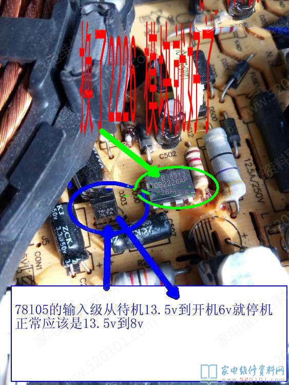

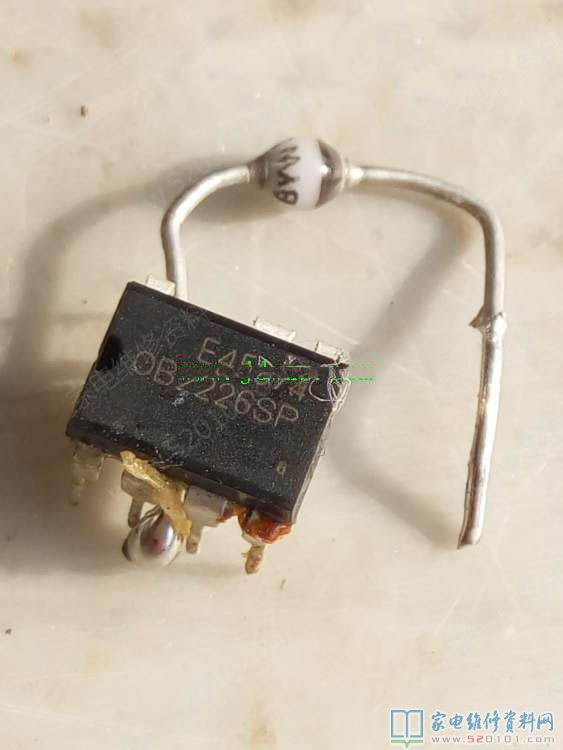

接修一台九阳C21-SC611电磁炉,故障现象是烧不到5分钟就停的维修,拆机从78L05的输入级从待机的13.5v到开机的6v就停机,正常应该是从待机13.5v到开机的8v,换2226电源模块后正常,试机一切也正常,故障修复。
