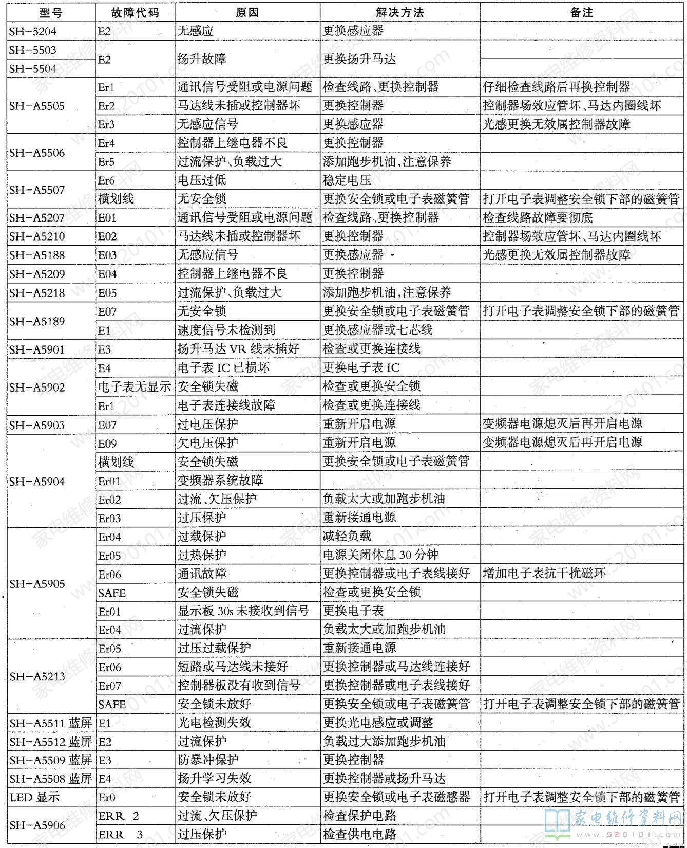

舒华系列电动跑步机故障代码分析与解决方法
