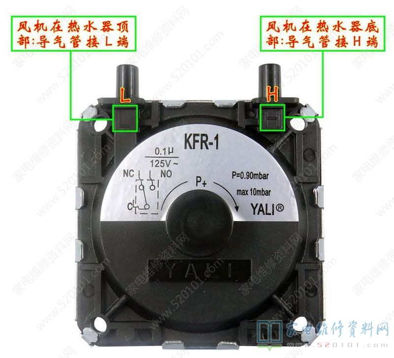

强排燃气热水器和壁挂炉风压开关导气管接方法(图)
2023-08-08
作者:征峰电子
7574
一般常见燃气热水器风机有两种安装位置,一种是在顶部,一种在底部,风机在顶部的热水器导气管接在风压开关L插口,风机在底部的接在风压开关H端插口,具体如下图所示。
