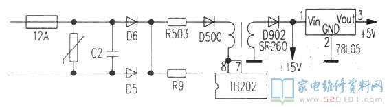

故障检修:断电后,取下电路板,手无意中碰到电源集成电路TH202,感觉其烫手。用万用表电阻挡测量+15V、+5V对地电阻,发现+15V对地短路。断开+15V负载后,+15V对地仍然短路:检查发现D902(SR260)击穿短路。
