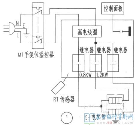

故障检修:打开侧面机壳,可见控制电路板,其电气原理图如下图1所示。

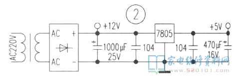

发现控制板被厂家全部用胶固封在一个壳子里,目的是为了防止水蒸气的侵蚀。直观发现有两个电解电容(见图2)顶部已经鼓包,从而切断了热水器的220V电源。再次通电,能够进入正常的工作状,。但过不了几分钟,又会出现"E2”的故障代码指示,热水器仍然不能使用。分析后判断这两个电容漏电(容量减小),使直流电中的纹波增多,电压降低,造成控制板不能正常工作(控制板电源供电部分见图2),12V直流电给继电器供电,+5V电源给电脑控制芯片供电。
拆下控制板,一开始想从正面把胶剔除,将电路板完全取出,但在操作过程中发现电路板的底部也有一层胶,完全取出有很大难度。如果从两个电解电容安装位置的塑料壳后面挖开,相对会容易些。于是就在塑料壳背后挖开两个位置。露出电路板背面的电容引脚焊盘,在正面只是挖开两个电容周围的胶,将电容拆下来,发现电容的底部也有电解液流出的痕迹,用全新同规格电解电容更换,并在电容周围及背面挖开的部分用硅胶密封后,通电,热水器运行正常,故障排除。
