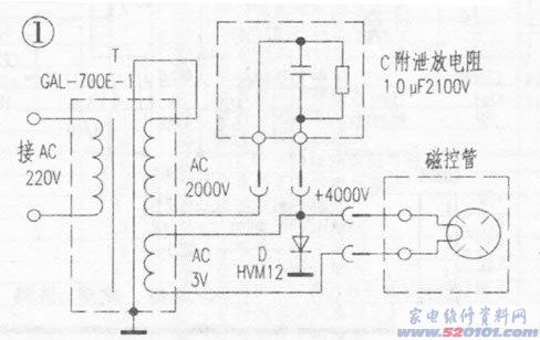

接修一台格兰仕WP-700型微波炉,在开启定时开关的瞬间,“轰”的一声后飘出一股焦臭味。此时内部照明灯、转盘和风扇照样运转但不加热。
拔去微波炉电源插头,打开机壳进行目视检查,发现在机箱罩壳侧下方有焦黑痕迹,检查高压部分电路(见图1),用万用表测量初步判明:磁饱和变压器T的初次级均未断线,高压电容器仍有1uF的容量。因此怀疑要么是磁控管坏了(但不应有糊焦味);要么是倍压整流管出了毛病(而且其所在位置也正好在焦痕附近)。于是将该高压整流管D(如同2)从高压电容器脚上拔下测量反向电阻,已击穿。
后在网上购一只格兰仕750型微波炉上专用的高压整流管换上,重新盖上罩盖通电试验,微波炉工作恢复正常。
