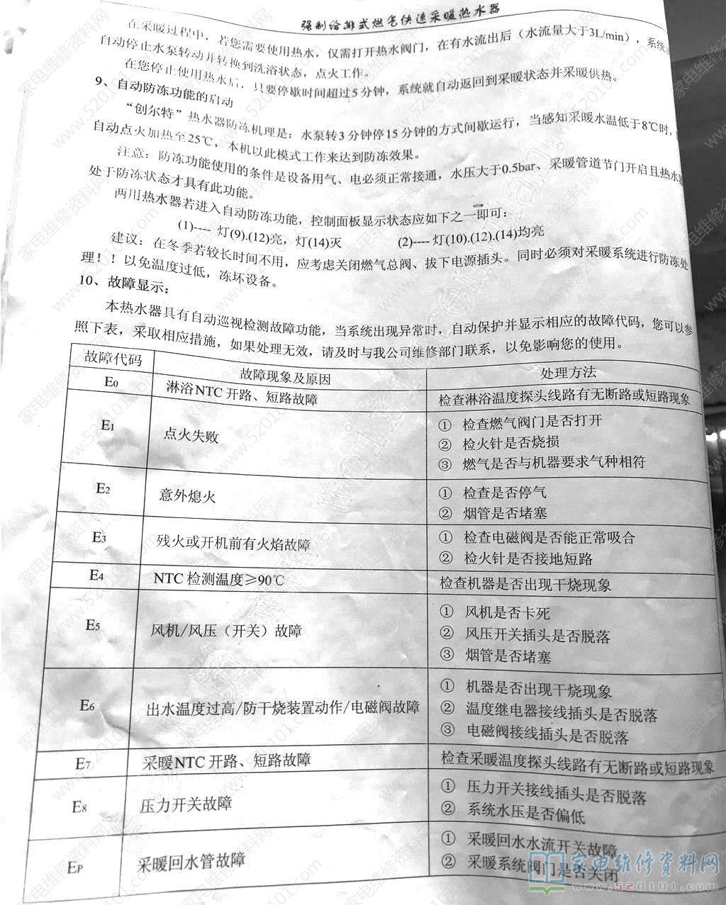

下图是创尔特燃气壁挂采暖炉如果出现E0、E1、E2、E3、E4、E5、E6、E7、E8、EP故障代码,请参考下图中的检修思路进行故障排查。
