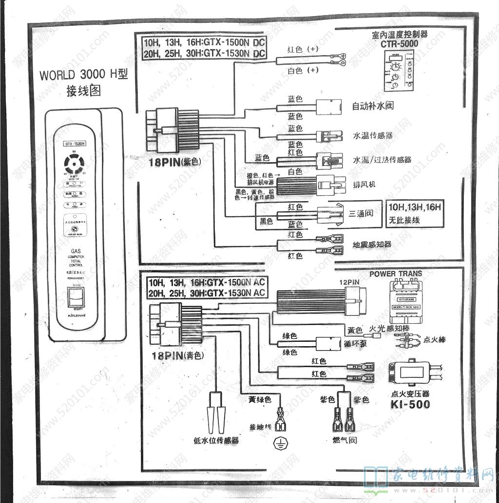

瑰都啦咪WORLD 3000 H型壁挂炉电气接线图
