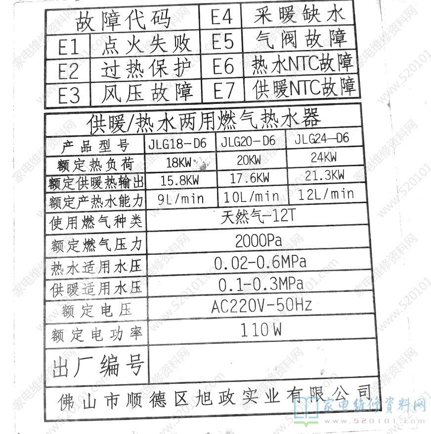

AILUNSI艾伦斯壁挂炉故障代码
2023-08-01作者:征峰电子1075评论
