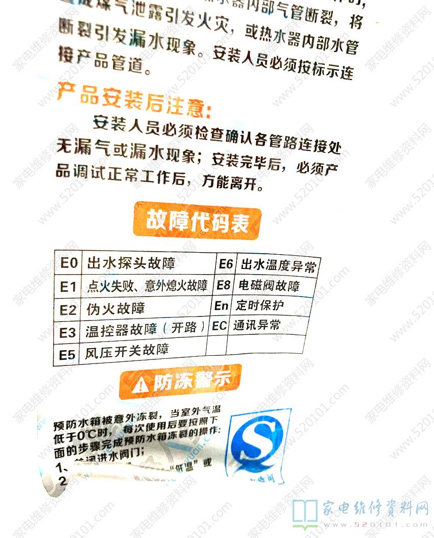

HYUNDAI现代燃气热水器故障代码
2023-08-01作者:征峰电子679评论
