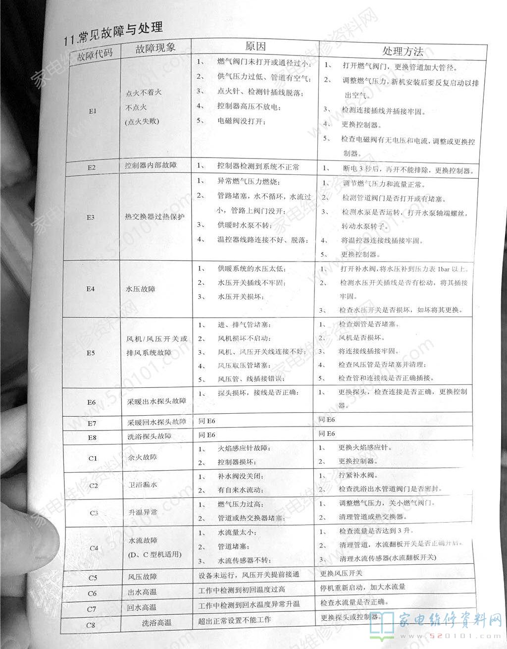

奥卡斯壁挂炉故障代码
2023-08-19作者:征峰电子659评论
