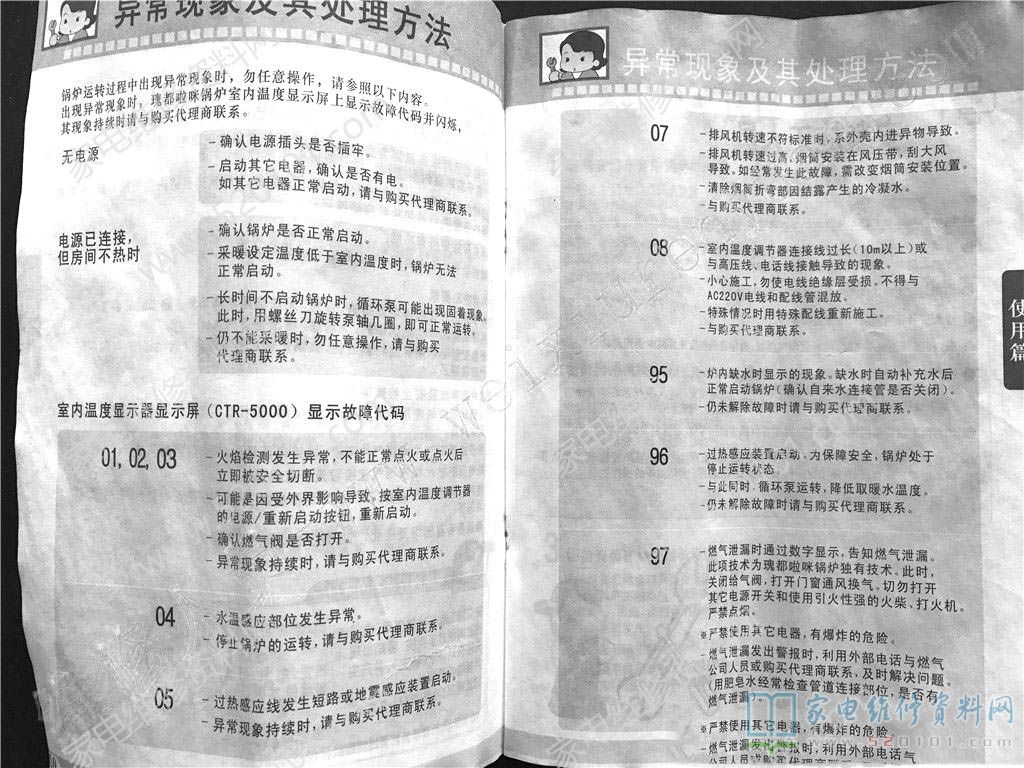

下表是韩国瑰都啦咪燃气壁挂炉出现01、02、03、04、05、07、08、95、96、97故障代码的含义以及故障维修排除方法。
