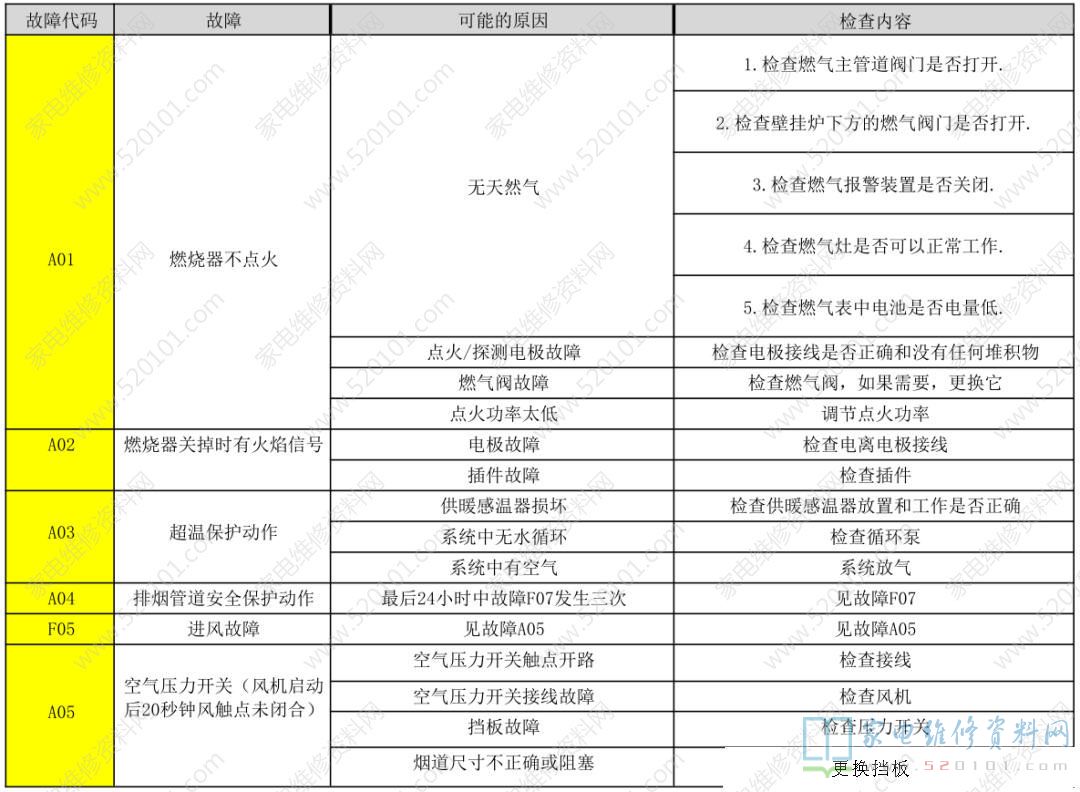

法罗力壁挂炉故障代码含义与解决办法
2023-07-31
作者:征峰电子
3967
本故障代码表包含法罗力壁挂炉A01、A02、A03、A04、F05、A05的故障原因和维修思路,仅供参考。
