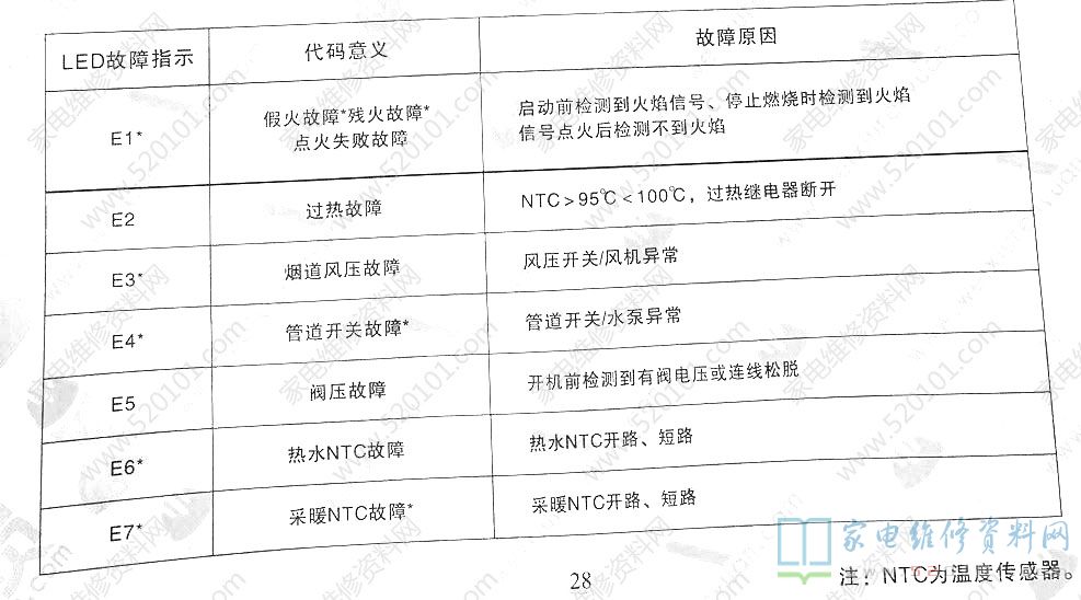

威逸燃气壁挂炉故障代码和解决方法
