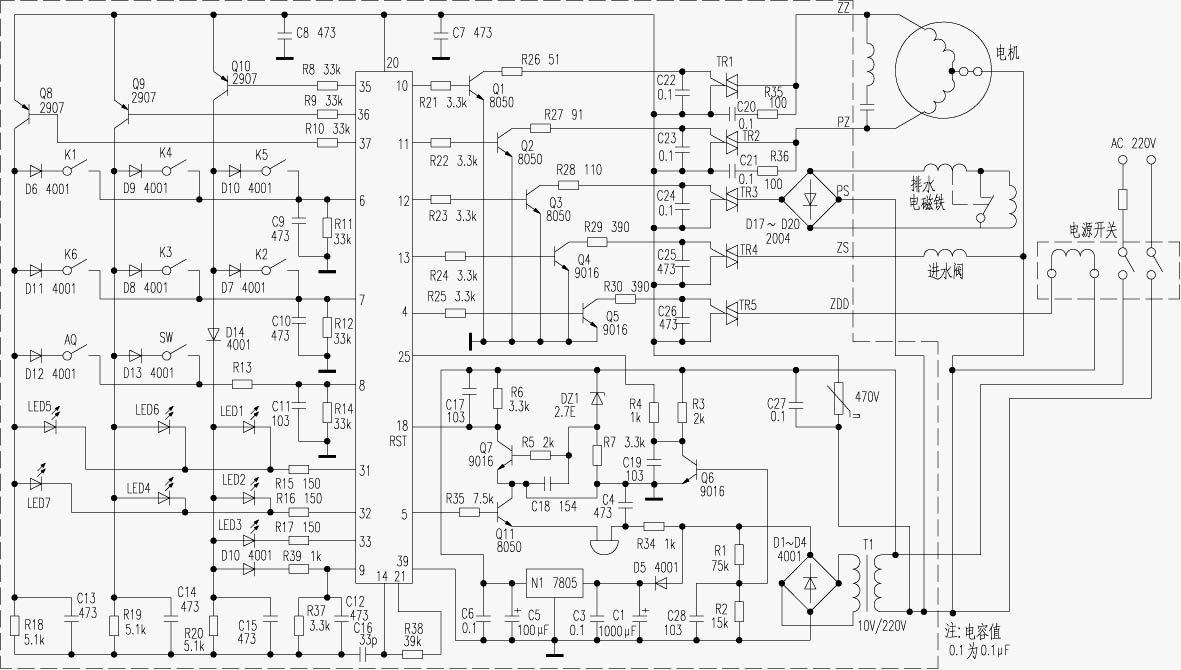

[例2]荣事达XQB38-92型洗衣机洗涤过程中会时洗时停,停止洗涤时,还会注水几秒钟。
检修:首先检查水位压力开关是否漏气或者接触不良,将三个水位压力开关的两接线短接,机器竟然进水不止,启动甩干后甩不干,电脑板自动报警,怀疑是电脑板故障。测微处理器(UPD7507B){8}脚(控制脉冲信号输入端)无电压,正常时应为2.7V(见附图)。{36}、{37}脚分别输入水位检测信号和盖板检测信号到{8}脚,以控制洗涤和甩干。重点检查{8}脚到{36}、{37}脚的外围元件。
经查C11严重漏电,用0.01μF电容更换后,故障排除。
