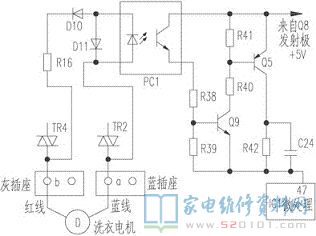

  • 小天鹅XQB40-868FC型洗衣机,接通电源,按下启动按钮,不久就
    “E9”是表示自动称重系统失灵。称重电路是检测洗衣量多少的电路,实绘此部分电路如图所示。当水位达到预设水位后,微处理器在一定时间内连续发出通断脉冲来驱动洗衣电机工作,由于电机断电后电机转子在惯性作用下继续运转,此时电机便成为发电状态,在线圈上就有感应电...
