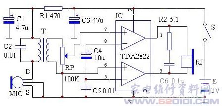

这个耳聋助听器由TDA2822双功放集成电路加上少量外围元件组成,它与市场上的普及机相比具有输出功率大、电压范围宽等特点,工作电压为1.8—15V,适合中、轻度耳聋患者使用。
工作原理:
该助听器电原理图见图1。其工作原理较简单:驻极体话筒连接成高增益的漏极输出电路,并将外界声波转换成电信号。TDA2822组成BTL功放电路,对话筒输出的音频信号进行放大,并以足够的功率推动耳机发声。为了减小耦合引起的损耗,采用变压器耦合,初级加接C2,可以滤除一部分感应噪音,次级与RP连接,以控制音量大小。另R1、C1组成去耦电路,以防止信号通过电源引起反馈;R2、C6为BTL电路的频率补偿。
音频变压器T用袖珍收音机输入放大器代用,如自绕,可采用E14铁芯,初次级均用Φ=0.06mm漆包线各绕2000匝。音量电位器RP采用WH135可变电阻直接焊在印板上。耳机孔为2.5mm卧式二芯插座。
这个电路只要装配正确,无须调试即能正常工作。电源采用两节5号电池,静态工作电流为6mA。
