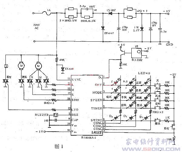

该遥控电路采用.BA8106风扇专用集成电路(图1),其功能如下:
“关机”(0FF)键:用于切断电源,使风扇停止运转,控制电路复原至静态;
“风速”(SPEEl))键:当风扇静止时,此为启动键;风扇在“中速”下启动,以增大启动扭矩,三秒钟后即恢复至设定的弱风状态。风扇转动中,此键又为风速选择键,以弱、中、强、弱……循环选择设定;
“风类”(MODE)键:按“正常风”、“自然风”、“睡眠风”、“正常风”……循环选择设定;
“定时”(TIMER)键:设定风扇工作的预置时间;
“摆头”(SWING)键:当风扇运转时,按此键可控制电扇摆头运转。当风扇停止时,此键不动作;
“彩灯”(LIGHT)键:控制彩灯的开关,它的动作与风扇运转无关。

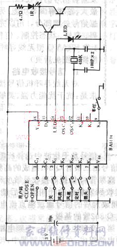

配上特定的编码器BA5104(图2),即可装配出六通道全功能遥控发射器。每次按键,蜂鸣器都会鸣响,表示遥控信号的发射与接收。注意,风扇若在静止状态时,只有“风速”键能启动电扇。
三、改装方法
该遥控器配有发射手机,控制电路则是以成品电路板的型式与风扇连接。共有6根连线。以落地扇为例, 改装步骤如下:
①用工具拆下并取出原机的控制面板;
②拆下风扇机械式琴键开关,将开关上的三根调速连线对应接入三只风扇双向可控硅输出端;
③拆下风扇定时器的电源线,接入控制板电路的电源(交流)输入端;
④将照明灯控制线接入控制板电路的灯控双向可控硅输出端。
如有可能,将改装后的控制板固定在原开关位置上,此时,应做好控制板的绝缘,以免触电。如配装后原机控制面板尺寸不合适,可做相应修饰。
有些机型改装后原面板不能使用的(如台扇),可考虑外挂式方案。
该电脑遥控系统还可以方便地移植到其他需要定时和电机调速的产品上(如空气净化器、加湿器、取暖器和空调器等)。
