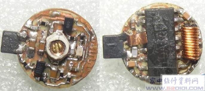

这款微型接收器做的很小,所以微型嘛!大小只有硬币的1/4大小,上面的原件大部分采用0402封装的电阻电容。所以焊接要求比较高哦。
左边是一个充电器接口,可以对微型锂电池充电,右边一个黄黄的自己绕的电感。中间就是芯片啦TDA7021。

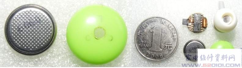

这个一个耳麦,花了10块钱买的微型耳麦,把它拆了在里面放板子和电池
锂电池和耳机外壳。锂电池是3V电压的.大家可以看看电路板,电池,耳机跟一元硬币的大小。很小吧。
把接收电路板放到耳机外壳里,正好嵌入里面。

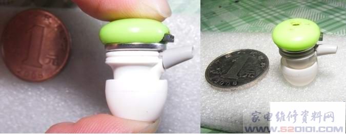

我把它们都一一装起来,最下面是耳机喇叭,中间是电池,上面是接收电路板。很小的一个。看看装起来后跟硬币比大小

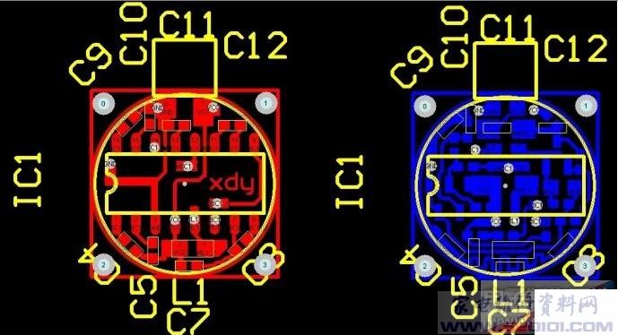

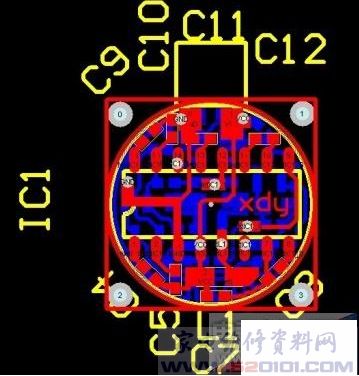

这是微型接收器的PCB顶层图和底层图。
该微型接收器采用双层板制作而成,如何制作电路板,呵呵,这个我就不说了,电子爱好者都知道怎么做的。只不过在指甲大小的电路板上转跟头发丝细大小的孔,我想大家肯定有难度吧。其实很简单,只要将0.5MM的转头再把它打磨更细的0.2MM的转头就可以了,虽然麻烦点,不过很实用哦。不过也要小心,0.2MM很容易断。
