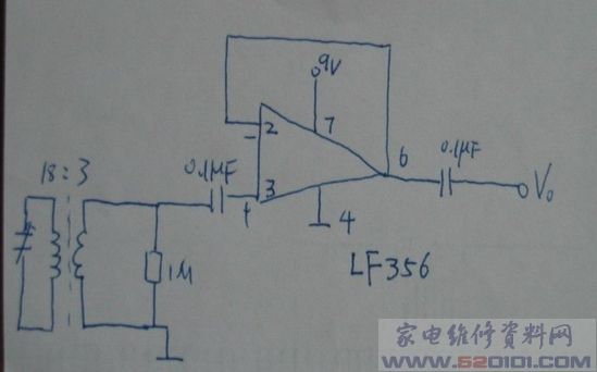

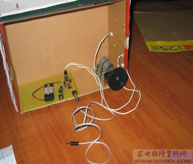

顺便说一下,LF356是JFET输入型运算放大器,比较常见的一种通用器件,特点就是输入阻抗极高,有1MM Ohm(1后面12个零)。
为了便于调谐,输入端并联了一个1M的电阻。
另外,我通过试验发现,输入的信号不宜直接偶合,一是影响调谐的频率,二是有时信号强度过大,有些频率会导致运放工作不稳定。这里采用了3匝的隔离偶合线圈,效果比较理想。
此外,增加了电源开关和LED指示。9V的电池还是不禁用,LED串联了的电阻不宜过小,一般选择6k左右的电阻,这样电流在1mA左右。
这个电路非常简单,不需要调试,一装即成。
这是改进后的中波天线,采用了两个鞋盒,天线的增益更高,呵呵。

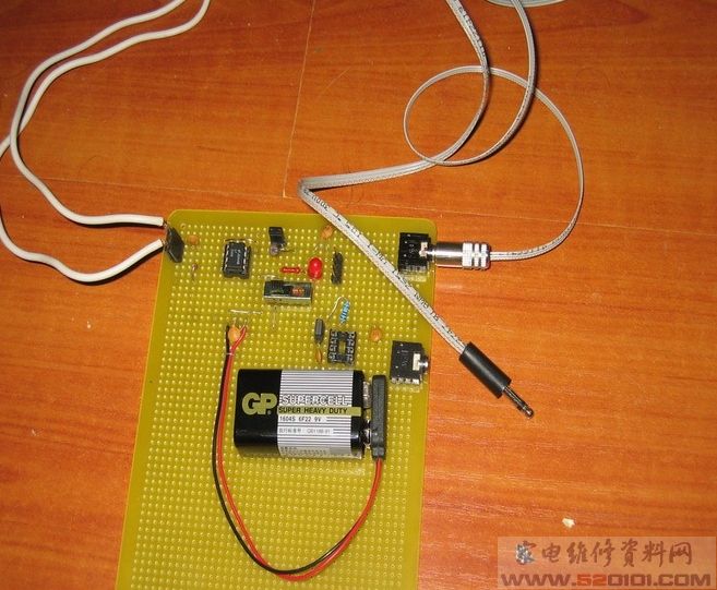

放大部分的近照,
夜景图片,

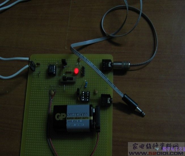

再来一张全景的,
该放大器非常省电,只有3.8mA左右,可以长时间使用。

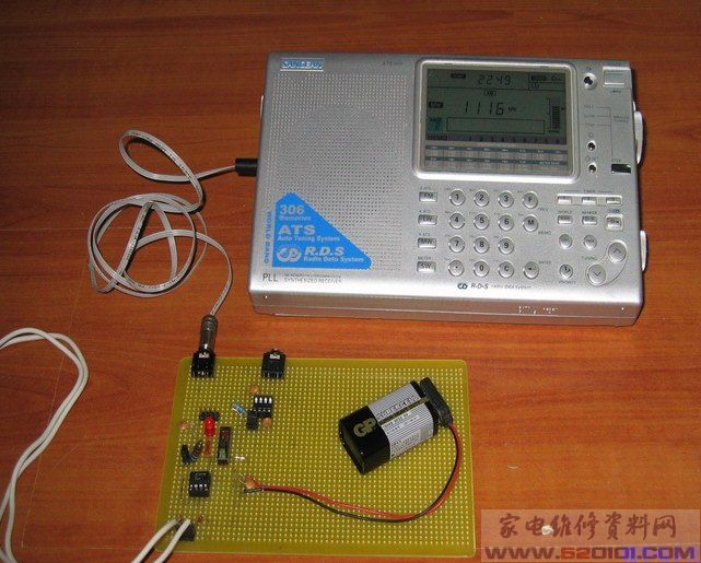

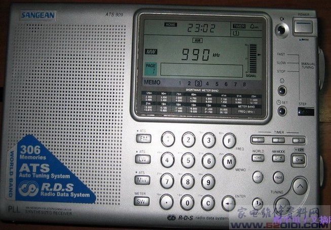

说了这么多,看看疗效吧。

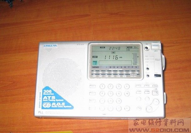

使用前,
使用后,
本地的信号基本上都是满格,有时会过载,正好可以用上ATS909的衰减。

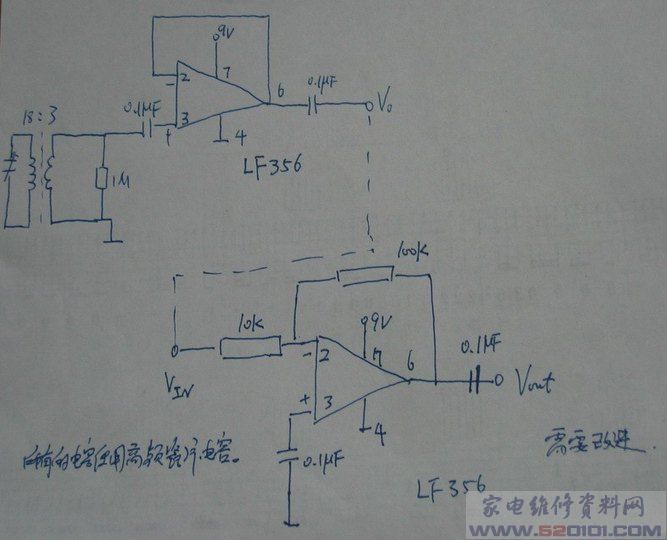

下一步就是要提高放大器的增益,改进后的电路图如下,
经过使用,发现提高的增益并不大,可能是器件本身的原因。LF356一般是用在音频和低频信号的放大,中波对于它可能是勉为其难了。考虑以后选择增益比较大,频率更高的运放或者用分立的元件,比如9018等来改善效果。
