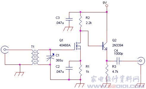

这是一个经典的放大电路,在1970年已经出现,曾经有两个版本,但中心部分几乎一样,这里是其中的标准版:
调幅广播天线放大器
第一个版本 设有一个3PDT开关,不仅可以当作电源开关,同时也作为一个信号直通开关。这在一些有强电台的地方很有用,可以避免接收机的过载。
第二个版本 采用了一个铁氧体磁棒天线, 严重影响了灵敏度,尽管提供了印板图。
我建议使用这个放大器时最好使用环型天线,可以把T1省掉,而C1可以作为环型天线的调谐器。
当您使用长线天线时,仍然需要保留 T1.任何优质的场效应管都可代替,我用了一种微带封装的产品。
经过实测,这个放大器有40db的增益,最大的缺点是会导致接收机过载。
