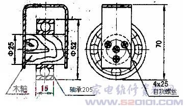

一、轮脚
1.用4mmx25mm、长约135mm的扁钢,按图1两端各钻Φ4mm孔3~4个,扁钢正中央钻Φ8.5mm的孔1个,折弯成“门”形轴承架。
2.在205轴承内圈敲入Φ25mImm.圊木棍作轴,木棍长度50~80mm,敲入后木棍在轴承外露部3.按图2将木轴放人“门”形轴承架内,用Φ4mmx25mm自攻螺栓紧固成一体。该轮脚憩高约为70mm。

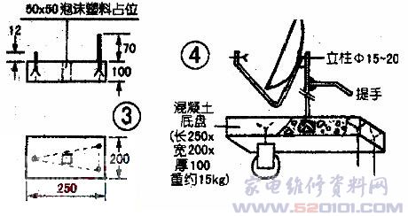

二,带提手的立柱(见图4)
1.取长l米、Φ15~Φ20mm镀锌铁管。一端烧红50mm敲扁后,轴向锯缝40mm,掰开形成燕尾(燕尾部分将浇铸在水泥底座中)。
2.将长250mm、Φ12mm一Φ14mm圆钢在中央敲弯约45°,并将其一端焊牢在立柱的中央,使圆钢与立柱相互垂直,成为立柱的提手。
三、浇制混凝土底盘{见圈3)
尺寸:250mm×200mm×100mm,重约15kg。
要求:在250mmx200mm这面上,预埋M8×50mm燕尾螺柱l根,螺牙外露12mm。再预埋长120mm、Φ10mm燕尾圆钢2根,其外露部分均为70mm(与轮脚高度相等),使三根燕尾件呈等腰三角形分布。
并且在250mm×200mm面正中埋一块50mm×50mm塑料泡沫占位。
待混凝土凝固后,清除泡沫,正中央形成50mm×50mm方孔。
四、安装轮脚
1.在底盘M8螺栓上用Φ8mm平垫圈、M8螺母将轮脚固定在底盘上。
2.将底盘整体翻过来,三脚朝下,把立柱燕尾朝向下,50mm×50mm方孔内注入标号较高的水泥沙浆,将立柱垂直浇注在方孔内,待沙浆凝固结实以后,装上Ku锅及Ku头。一台“独轮车”式Ku天线即制作完成(见图4)。
五、使用
只要略拎起提手,即可移动该天线车运行于阳台内任意地点,寻找最佳接收位置。因底盘重约15kg,且三脚中有两脚不可滚动。所以三脚落地后,非常稳固,不必担心锅体位移而影响收视。
此装置比较适合于0.6m以下的Ku天线,全部重量不超过20kg,因而移动灵活,简单实用。
