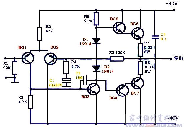

图1是本功放的申路图,功放部分元器件连晶体管在内仅20个左右,乍下看象一个原理简图,但确确实实是一个可付诸实用的功放,而且它能以较低的谐波失真向8Ω(4Ω)负载提供≥50W(120W)的输出功率。它采用典型的OCL电路,但制作时根据实践情况对设计作了必要的改进。
输入级BG1—2按惯例采用差分放大级,但与一般常见电路稍不同的是采用PNP管,这与采用NPN管相比,两管配对容易且一致性好,噪声较低。对简单的电路结构,这是需要加以尽量考虑的。
第二级BG3为主电压放大级,它提供大部分电压增益,但未采用常见的“自举”电路。大功率放大器采用“自举”电路对增大输出功率意义不大,且能省去一个对音质有影响的电解电容,并有利减少元件简化电路。C2是相位补偿电容。
末级由BG4—7以最简方式复合而成的互补输出级,元件少无调整,使采用功率较小的推动管BG4—5也足以满足推动末级输出100W以上的要求。末级静态电流的设定以减小低输出功率时的交越失真为主,通常取40—50mA。至于大输出功率时的交越失真因“掩蔽”效应,影响不明显。对静态电流也未作热补偿,工作时随着温度上升静态电流也相应上升,但试用中并未出现失控。这样做可简化安装工艺、减少调试手续,此外,稍大的静态电流多少也能降低一些大输出时的交越失真。C3作电源高频退耦。
本机加上总体负反馈后的增益约20倍(26dB),但取消总体负反馈后也能很好工作雪满功率输出波形仍是对称的,用示波器观察未见波形失真,用失真仪测试谐波失真,与加负反馈后相比升高并不大(仅0.2%左右)。可以看出,本机的开环性能不错。负反馈的目的主要用以补偿BG3参数离散性,保证整机增益的稳定,而不是主要用于降低失真。
由于绝大多数前级放大器输出端均有隔直电容,所以本机输入端隔直电容可以省去。当前级(或CD唱机)采用无输出隔直电容的直流输出设计时,也可与本功放直接耦合。只是要注意前后级连接后本机输出中点电压勿超出土300mV,对电路性能和工作可靠性并不会带采什么影响。现代CD已可录制低达几Hz.的超低频信号,如果不想让这些信号在重放中失落,有必要考虑采用直接耦合的问题。

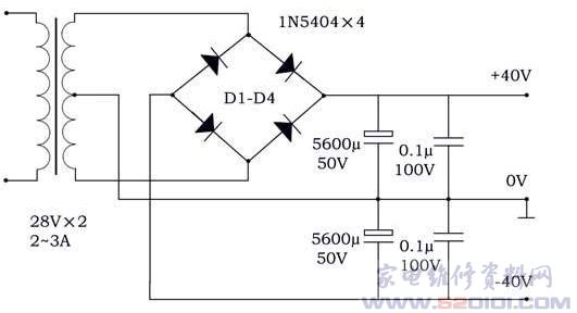

(1)电源

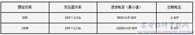

本机不同输出功率时的电源部分采用相同的电路程式.(见图1),仅电源变压器和滤波电容的容量有所不同,表1为推荐使用的电源容量和滤波电容大小。
表中数值是指单路功放使用时应有的电源条件,如供立体声功放使用,电源变压器次级电流容量和滤波电容值至少应加倍。例如050WX 2电源变压器次级容量应为28VX 2/4.5—5A1100WX2,功放电源变压器次级容量应为28VX2/7—8A。如果不相应加大电流容量,那么用一个电源变压器供二路功放同时工作时,输出功率就达不到原先的额定值,当然,最好是每路功放独用一个电源变压器和相应的整流滤波电路,这样还有利于降低通道间串音。
表1

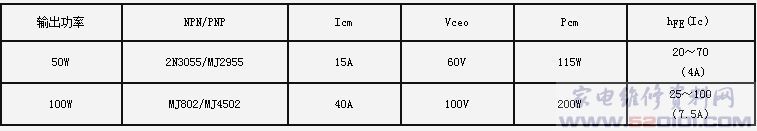

(2)其它器件
两种互补大功率管主要规格见表2。
表2
这两对大功率管fT约2.5MHz,但由于电流大且都是开关功率管,因此作音频功放使用具有良好的表现,尤其2N3055/MJ2955更是50W级以下高保真功放制作首选用管,是一对性价比十分高的“准发烧管”。该管Vceo规格值较低,实际往往大于100V,在土40V电压下使用应无问题。但经销商常常挑选后按Vceo为60V或100V分档供应,此时切勿选购60V的使用。
BG1—5(BC557/546)的Pcm为0.5W,Icm为100mA,其中BG3要求Vceo≥50V,BG4—5要求Vceo≥100V。fT均≥100MHz,hFE为110~220。BC557、BC546较难购到,可按上述要求选用相应高频小功率管。
为改善开环线性,差分管及互补管应配对使用,这也能减少调试麻烦并做到心中有数。配对要求大致如下: 差分管BGl—2要求0.5mA时hFE相差<5%,同时两管VBE相差<20mA。hFE则高一些为好,尽量≥100。
互补推动管BG4—5要求在1~80mA内两管hFE尽可能接近些。如若不能,也可在60mA时按hFE基本一致选配。
末级BG6—7要求在100mA~3A(对50W功放)及100mA~4A(对100W功放)内两管hFE尽量接近些。如若不能,也可分别按3A或4A时的hFE基本一致加以选配。
主电压放大管BG3要求在10~15mA时hFE不低于60。当然,两个声道功放的BG3如能hFE基本一致更好。
D1—2为开关二极管1N914,最大正向电流为75mA,10mA时正向压降约1V。可用1N4148代换。
R7—8选用功放专用2~5W渗碳电阻,也可以用两只0.68Ω(1~2W)的金属膜电阻并联代换。其余均选用0.5W金属膜电阻。C1—3选用CBB涤纶无感电容,C1也可用一般电解电容,C2—3要求耐压≥100V。
散热器选用型材,其热阻(对尸路功放)不劣于8~10~C/W。建议制作中尽量选用较大散热器,因为功放管寿命和可靠性与管予结温有很大关系。

电源整流滤波部分的元件不多,可直接用支架安装在底盘上,图3b为一个声道的布线示意图,仅指出以下几点:
①印板上的“地”线端应直接接到电源变压器次级中心抽头和两只滤波电解电容器的公共接点上,该点可直接就近与金属底盘相焊接或另用一根粗导线引至其它适当处与底盘相通,即实现“一点”接地。扬声器的接地端不经印板上的“地”而直接接到上述公共接地点上。
②信号输入接地端和功放输出接地端应与安装处金属底盘绝缘。
⑧电源部分的接线要短而粗,建议采用Φ0.2mm×32多股塑料线相连。扬声器接线端于到印板和公共撩地点之间采用声箱专用馈线连接。
