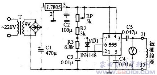

一、使用方法
测试器空载时,交流电压表的示数约为1V。用示波器测量输出端为5Vpp的方波脉冲,调节RP,方波脉冲的频率可在12.5~25kHz范围变化。
测试时,测试器的两个输出端J1、J2分别接被测线圈的两端。被测线圈的电感L与输出耦合电容C5组成串联电路。调节RP,当输出方波脉冲的频率等于LC串联电路的固有频率时,电压表的示数最大。如果被测线圈的电感量较大(如彩色电视机的“FBT”初级线圈的电感为3.26mH),绕组无匝间短路时,电压表的示数可达30V(不一定是有效值)。若用示波器测量线圈两端幅度为80Vpp,周期为80μs(频率为12.5kHz)的正弦波。如果被测线圈的电感量较小(如行推动变压器的次级线圈为0.427mH),电压表的最大示数为16V,用示波器测量为35Vpp。周期为30μs的正弦波。
当被测线圈存在匝间短路时,线圈的Q值大幅度下降,这时电压表的示数会大大减小。
1.行输出变压器(FBT)的检测
(1)独立检测:将待测“FBT”从电路板上焊下来,对于彩色电视机或彩色显示器的“FBT”,将测试器的两输出端接“FBT”的初级绕组(+B端与C端)。若为黑白电视机的“FBT”,接升压电容和阻尼二极管连接端,调节RP使电压表的示数UL最大。无匝间短路的“FBT”,电压表的示数一般在20V~30V之间,用导线在“FBT”的磁芯上穿绕1匝,将两端连通,做成1匝短路环,这时电压表的示数Uo-般下降到2V左右。
无匝间短路的“FBT”,UL/Uo>8,内部存在匝间短路的“FBT”,UL大大减小,UL/Uo<3,短路越严重,UL的值越小。由于无匝间短路的“FBT”与存在匝间短路的“FBT”电压表的示数相差很大。利用该测试器可准确地判定“FBT”是否存在匝间短路。

二、对检测结果的说明
对于不同的电感线圈,由于L、Q及绕组之间的耦合度不同,用该线圈匝间短路测试器测得的UL和Uo离散性较大。对于行输出变压器、开关变压器和行推动变压器这类电感量较大、Q值高和线圈之间采用紧耦合的电感线圈,由于UL/Uo>6,可简单准确地判定绕组是否存在匝间短路。对于行偏转线圈这类绕组间采用松耦合的电感线圈,无匝间短路的行偏转线圈UL/Uo>1.3,而存在匝间短路的行偏转线圈UL/Uo<1.2。只要在平时的检测中注意积累经验,也能较准确地判定被测线圈是否存在匝间短路。
