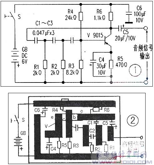

图1电路中,三极管V的基极与集大极之间的信号相位差为180",再经三极RC移相电路(由电阻R1-R3和电容C1~C3构成)共移相180”,电路总的相位差为360”,因此电路的反馈为同相的,满足了振荡电路的相位条件。振荡电路要求的幅度条件,只需选择V的β值>50即可满足。电路接好后,在V的集电极回路串入万用表的直流电流挡,测得正常电流值应为2mA左右。如电流偏差较大,可适当改变V的偏置电阻R4的阻值。使电流正常。
接通电源开关S。电路即产生自激振荡,在输出端可获得1kHz的音频信号。电路中的V也可选用国产的3AG1C、3AG1D等型号互换。
