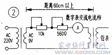

以60mA挡作基准,R10用100kΩ,R15用20kΩ,R17用200Ω可调电阻代替,接通电源暂不输入测量电流,并把R17调到零n位置,这时表针若指示为0,说明输出失调电压小,这时就可把R17、R18去掉不用,VD5和电流表负端直接接地,否则可调R17使输出指示为0。然后测AO的(1)脚电压是否为电源电压的1/2左右。若偏差太远,就要调整R8的阻值。接着输入被测电流(如图2所示)。注意钳形表钳口要远离变压器60cm以上,否则变压器的漏磁会产生干扰。钳口未钳着导线就会有输出指示(利用此现象可比较变压器的漏磁大小),被测导线要在钳口中央处。如测量60mA电流,调R10使输出指示满度,然后分别测量2、4、6、8、10、20mA电流。调线性时若指示偏大,就要调小R15阻值;指示偏小,就调大R15阻值,每次调完R15后必须重新校准满度值,重复几次直到调好,再换上固定电阻。
