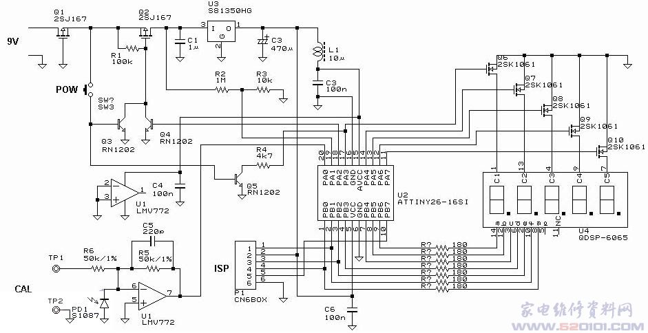

硬件原理图
闲话少扯,先看看这个简易照度计的原理图。
其中,以U1 LMV772为核心器件的I-V转换电路将光电管S1087的电流信号转换成电压信号,送入U2 AtTiny26的内置ADC。R5决定了转换系数,为50mV/µA;C5用来增益修正,滤除高频信号。
原理图顶部的Q1用来防止电池接反,等效于常进的二极管;Q2、Q3、Q4组成电源开关电路,控制电源的通断。
软件代码
软件的主要功能,就是将ADC的读数,经过一定的运算,送入显示器件LED数码管。AD转换器的输入为0 - 2.56V,据此推算,可测量的最强光照约30000 lux。开机60秒后,自动关闭电源。
