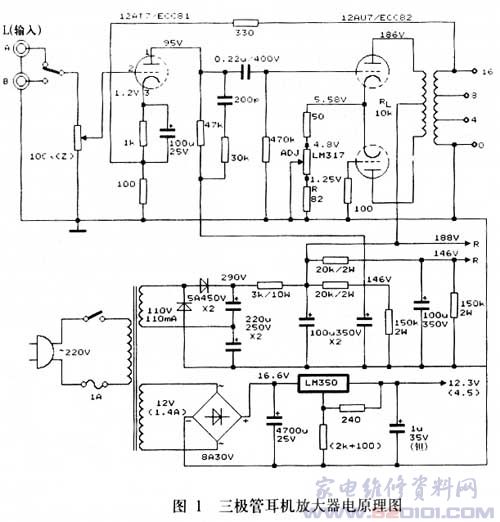

图1为本机电原理图(只画出左声道,电源则为左右声道共用)。整机放大部分只用3只MT电子管。一只12AT7/ECC81双三极管作左、右声道的输入级,一只12Au7/ECC82双三极管作一个声道的差动推挽输出级。由于这个电路本身具有倒相作用,因而可省去一级倒相电路,简化了电路结构。
输入端设有两组输入端子A、B,可用开关切换。为了改善整机特性,输入级加有来自输出级的负反馈。反馈量取lOdB比较适中。该管也可选用12AU7,不过增益略低,本电路选用12AT7,以保证增益和必要的负反馈量。
输出级采用12AU7作推挽放大,如前所述它兼有倒相作用,故它无需输入反相信号而只有一个信号输入端。这个电路初看起来不太容易理解,其实它就是我们熟悉的差分放大器。在晶体管电路中,差分放大器是司空见惯的,在电子管电路中差分放大器的使用相对比较少见。下面稍微说明一下。

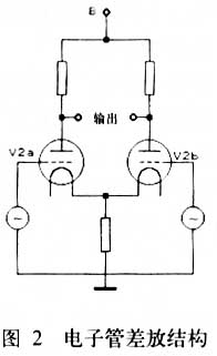

图2就是电子管差分放大器的基本结构。
这个电路结构与晶体管差分放大器完全相同。它有两个信号输入端子,两个信号输出端子,阴极共用一个电阻。屏极采用电阻作负载。差放的运用相当灵活。它可以在两个输入端子上都加信号,也可以只在一个输入端子上加信号。而输出信号可从两个输出端子上得到,也可从一个输出端子上获得。
下面为常见的3种工作方式。
(1)当两个输入端加上同相位、同幅度的信号时。在两个输出端子上得到同相位、同幅度的输出信号。如作推挽输出时,则两者信号相互抵消,这对抑止输入噪声的输出十分有利。
(2)当两个输入端加上反相的同幅度信号时,输出端则得到两个幅度相同的反相输出信号。
(3)当仅在一个输入端加上信号时,两个输出端上将获得幅度相同、相位相反的输出信号。
本机输出级采用单端输入信号(另一输入端接地)、双端输出信号的工作方式(屏极用一输出变压器代替两个负载电阻)。它既有(3)点的倒相作用,又有(1)点的抑噪作用,电路又简单。
为了提高差分放大电路的对称性及其特性,图1输出级两只三极管阴极采用了恒流源电路,为此使用了一块LM317稳压IC.作为耳机放大器,额定输出功率有100mW已经足够,本机采用12AU7作差分推挽放大,屏极电压取180V,屏极电流约7.5mA,栅偏压约一6V,采用输出变压器的初级阻抗为。10kΩ时的A类最大输出功率约150roW.此时屏极功耗为180V×7.5mA=1.35W,不到12Au7最大屏极损耗的一半,是相当安全的。

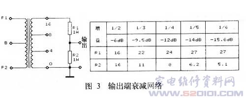

最后要说明,本机作耳机放大器使用时,供阻抗为32Ω的耳机配合16Ω端子使用,此时输出级的实际负载阻抗为20kQ.当作线路放大器使用时,同样使用16 Q端子。不过为了避免因配接的后级功放输入阻抗不同而造成本机输出级的负载阻抗大幅度变动,16 Ω端子应并联一只33 n(2W)电阻到地。另外,本机的增益约3.2倍,作为线路放大器且与CD机直驳使用时,本机显得增益过大,此时最好在输出端接入图3所示的衰减网络。选择适当的衰减量;使系统正常聆听时本机的音量电位器的转角行程为一半左右,这样可使本机工作在最佳状态下。至于作为耳机放大器,线路放大器以及配接衰减网络之间如何实现相应的转换(用适当的转换开关等),请制作者根据自己的实际需要自行设计,这里不再赘述。

本机大部分元件都很一般,图1中已注明了要求,未注明要求的电阻均选用1/2 w的。稳流源所用的电阻(50 Q、82 Q)和灯丝稳压IC所用的电阻(240t2、100t2、2k Ω)宜用1%误差的电阻。高频相位补偿网络(200pF‘、30kΩ)中的电容可选用一般的云母电容器。

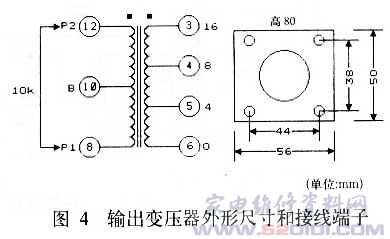

输出变压器采用日本平田电机制作所的FE—10一lO,其外形尺寸和接线端子如图4所示。主要特性如下:
(1)输出功率:10W(50Hz)
(2)频率响应:20Hz~50kHz(一ldB,输入4v,2rn=ZP)
(3)一次侧电感:100 H(1mW),最大50H(50Hz)
(4)一次侧容许DC电流:双管90mA(不平衡电流4mA)?
(5)功率损耗:0.41dB(16 Ω)
