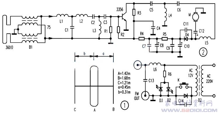

FMA9901A调频广播天线采用折合式半波振子型三单元天线架,接收中心频率为100MHz,振子采用电镀处理后的8mm空心铝管。图一为该天线架的实际尺寸,供制作参考。
放大器由FM滤波电路、低噪声放大三极管、整流电路、转向控制电路所组成。图二为该天线放大器的原理图,信号由天线接收下来后,经阻抗变换器B1完成300Ω-75Ω的阻抗变换,输入回路L1、L2、C1、和C2、C3、L3分别组成T型的低通和高通滤波器,使整个放大器通频带被限制在80MHz-110MHz之间,以滤除FM以外的VHF信号,提高放大器的抗干扰能力。由于天线接收的信号强弱不一,为了不使放大器的输出电平超过最大输出电平而失真,加之放大器对信杂比极低的微弱信号不能进行有效放大,所以只采用一只低噪的NEC3356(性能同3358)微波管作信号放大,经C5、C6、L4组成的高通滤波器输出,L6、C13组成高低频分离电路,12V直(交 )流电压通过L6加上到天线放大器(电机),由于C13的作用,12V直(交)流电压不会进入调频接收机,调频信号经C13耦合进入调频接收机,由于L6有阻高频的作用,所以调频信号不会进入电源。
以上天线架和放大器仅组成了高增益单方向接收,为了能全方位高增益接收,该天线还设置了转向装置,电机采用12V交流永磁同步电机,外部转速为4转/分,扭力大于4公斤,1年内故障率低于2%,由于采用低电压小电流工作,所以电机用电、放大器用电及调频信号均在14米的75Ω同轴线上传输,使得操作十分安全方便,只需按下K,转向指示灯D3亮起,12V的交流电通过C12对电机供电,电机M开始工作,旋转时不会对广播产生干扰。
