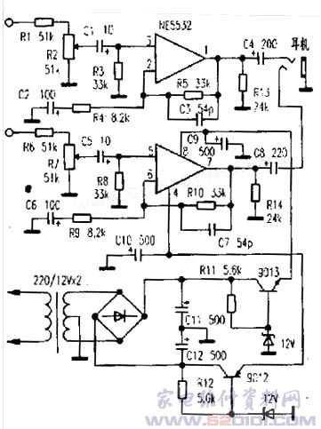

粗看电路原理图,与一般的运放电路几乎一样,但其中的电阻、电容有较大的变动,工作状态和运放电路不一样了。试验证明NE5532做小功率功放,性能极佳。初学者不妨一试。
试制过程中应注意以下几点:
1电源滤波电容C9、C10用得太小将引起自激。作前置放大时C9,C10用100uF就足够了,但作功放时必须加大到500uF以上。同时滤波电容直接关系到音质的好坏。
2电路中R4(R9)和R5(R10)的阻值应反复调试。在前置放大电路中R4(R9)一般为1k,而R5(R10)为100k,这样它的放大倍数可达100倍。但现在作功放,就会出现自激,因此将R4(R9)改用8.2k,R5(R10)为32k,放大倍数只有4倍,电路就不会自激,同时负反馈也适量,音质柔和、清晰、通透度高。若将R5(R10)继续减小到15k,则负反馈过深,不但音量变轻,而且高音损失过多,音色沉闷,读者可反复调试,做到尽善尽美。
3C2(C6)是输入回路的对地通路,在前置放大电路中只有10uF,作功放时就显得输入阻抗过大,信号阻塞,引起失真甚至自激。现将C2(C6)加大到100uF,音质明显改善,音域变宽,高音清脆悦耳,中音纯真明亮,低音深沉、丰厚。
4本机电源可在3V--5V中选择。用四节电池串接成双向(正、负3V)即可,音量与12V时相差不大,但音质不如用12V。建议用9V--12V比较好。
另外,输入端串接R1(R6)51k,是因为用耳机收听时音量太大,如果去掉R1(R6),可接5英寸以下的小喇叭,在案前、床头收听效果也很好。
