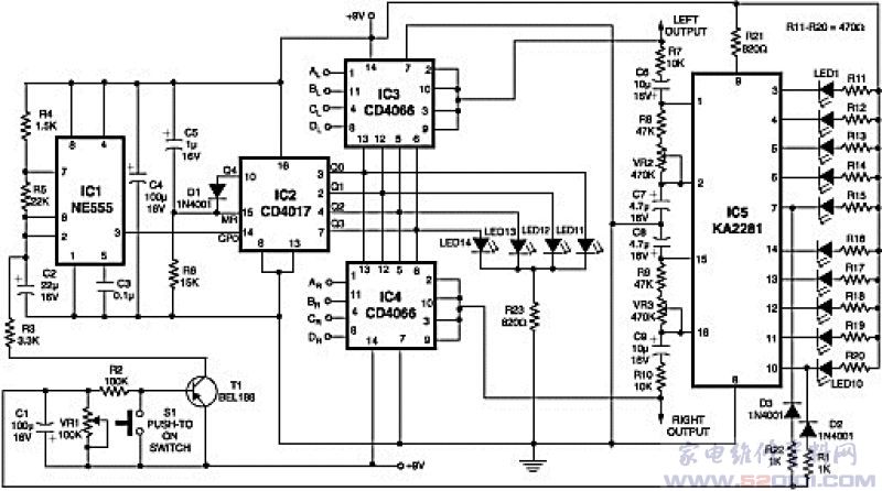

这个电路用于功放的多输入选择,它可以接4路立体声音源然后选择其中一路作为输出,当电源打开时,默认被选择的是A路,如果A路为静音状态,则会自动跳至B路音源,如果B路也是静音,则自动跳至C路,依此类推直到选择到有音乐输出的声道为止。跳跃选择的延迟时间可以由C1改变。C1大则延迟时间变长。音源的选择可以通过S1来完成,S1为轻触开关,按以下选择其中一路音源。选择的结果可以通过LED指示灯观察到。电路中设置了4个LED指示灯,用于知识选择的音源。
集成电路CD4066为4路独立模拟开关,电路中用了2片作为四路立体声的选择,该选择通过CD4017进行控制,CD4017为10进制计数器,现在被设置为4进制计数器使用。CD4017的时钟端受555多谐振荡器的控制,多谐振荡器输出每跳变一次,CD4017的输出端就跟着跳跃一次,从而完成音源的选择。三极管T1对555振荡器进行控制,如果三极管导通,则555振荡停止。当音源选择器选择到其中一路音源由音乐输出以后,T1导通,555振荡器停止振荡,CD4017输出被锁定,不能自动进行选择另外的音源,除非手动按下S1才可以。T1的导通量可以调整VR1进行设置。
KA2281为音量大小指示器,需要适当调整VR3和VR2,当无音乐输出时音量指示LED正确指示。
