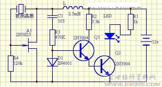

如图所示,2N3823 结型 N 沟道场效应管(可用任何其它型号的同类小功率场效应管,如 3DJ6,3DJ7 等)与被测晶体(晶振)等组成一个振荡器,两个两个 NPN 三极管 2N3904(也可用其它任何型号的小功率 NPN 三极管)接成复合检波放大器,驱动发光二极管 LED。若被测晶振良好时,振荡器起振,其振荡信号经 0.01uF 的电容耦合至检波放大器的输入端,经放大后驱动发光二极管发光。如果被测晶振不好,则晶振不起振,发光二极管就不发光。
本装置可检验任何频率的晶振但其最佳的工作状态是在 3---10MHz 范围内。
下图为电路原理图:

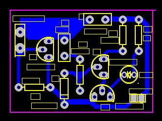

下图为印刷板图
