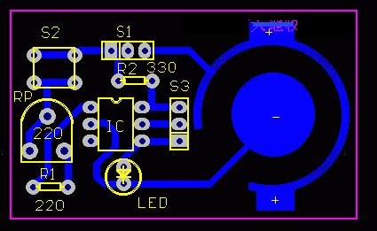

光电耦合器运用广泛,笔者依据光电耦合器特性,设计一个方便的测试光电耦合器电路,该电路简单、准确,使用方便。
一、电路原理
当电源接通后,LED不发光。按下S2,LED会发光。调RP,LED的发光强度会发生变化,说明光电耦合器是好的。印刷电路板图如下图,电池采用3V纽扣电池,电池安装在印刷板的铜箔面,用铜片扣住并焊稳即可。
本印刷板适合用于TLP621、TLP521、TLP321、TLP124、TLP121、PC817、PC713、PC617、ON3111、ON3131以及TLP332、TLP532、TLP632、TLP634、TLP732、CNX82A、FX0012CE,在使用4个脚的光电耦合器器时把S3的1、2脚短路;在使用6个脚的光电耦合器时请把S3的2、3脚短路。
