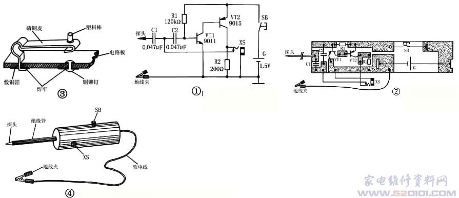

讯号寻迹、发生两用器的电路如图1所示,它由晶体三极管VT1、VT2和阻容元件等构成。
在用作讯号寻迹器时,插孔XS内需接入一个8Ω的低阻耳塞机。这时VT1与VT2构成直接耦合式放大器,R1作为两管的偏流电阻器,C1作为输入端隔直流电容器。由于VT1的工作点选择得比较低,处于放大特性曲线的弯曲部分,因而VT1具有检波作用。无论在探头与地线夹之间输入高频率或中频率调幅波讯号,还是输入低频率讯号,在耳塞机里都可听到被放大了的音频信号声。不过在寻迹低频率讯号时略有失真,但不影响实际使用。
当用作讯号发生器时,插孔XS空着不用。此时C2接成电路的正反馈电容器,使VT1与VT2构成一个音频自激多谐振荡器,在探头与地线夹子之间输出音频讯号。由于输出波形近似为方波,高次谐波十分丰富,可以从音频一直延伸到几十兆赫兹的高频范围去,所以该讯号发生器既可用于检修收音机等音响装置的低频部分,又可用于检修中频和高频部分,使其功能得到扩展。

晶体管VT1选用9011或3DG6、3DG201型硅NPN小功率三极管,VT2选用9015或3CG21型硅PNP小功率三极管,两管电流放大系数β均取40~100之间为宜。
R1、R2均用RTX-1/8W型碳膜电阻器。C1、C2应分别采用CJ10-400V和CJ10-250V型金属化纸介电容器,两者耐压均选择得比较高,目的是为了能够检修交流电子管收、扩音机。XS选用CKX2-3.5型普通二芯插孔。G采用5号(或7号)干电池一节,电压1.5V。
探头用一段粗铜丝加工而成,也可用大号缝纫针改制,要求外套一段长度略短于探头的塑料绝缘管。地线夹应选用市售小号鳄鱼夹子,引线长度以1m左右为宜。

图2所示为该装置的印制电路板焊接图,印制电路板实际尺寸约为90mm×20mm。
制作时,电源开关SB按照图3所示自制而成。电池夹用两片15mm×7mm的磷铜皮弯制成“L”形状,然后直接焊在印制电路板上。整个电路机芯可装进尺寸约为φ25mm×95mm塑料圆筒内,其外形如图4所示。
调试很简单:找一台完好的半导体收音机,调谐在有电台播音的位置;然后,在两用器的插孔XS内插入一个8Ω低阻耳塞机,把两用器的地线夹夹在收音机的公共地线端(一般为电源负极端)上,用探头接触收音机的高频或中频部分的各焊点,如接触收音机中频变压器的热端(非接地端),在耳塞机里就会听到电台的广播声。适当变更电阻器R1的阻值大小,使耳塞机里听到的广播声最响亮、最清晰为止。也可在SB的两端跨接上万用表(拨直流10mA挡),测试两用器的工作总电流,要求在3~5mA之间。如果相差过大,只需调整电阻器R1阻值即可满足要求。
使用时,如果要寻迹一台完全无声的收音机(或其它音响装置)的故障所在,只要将地线夹夹在待检修收音机的公共地线端上,开启收音机的电源,旋转调谐电容器至有电台播音的地方,从收音机的前级开始到后级,依次将两用器的探头逐点去接触收音机各焊点,在寻迹器的耳塞机里都应听到广播声。如果碰到某一级时,听不到广播声,说明故障就在该级,这样就大大缩小了故障判断范围。
如用作信号发生器,插孔XS内不必插耳塞机,只要按下开关SB,探头就有信号输出。鳄鱼夹可夹在待检修收音机(或音响装置)的公共地线端上,用探头从后级向前级依次触碰收音机内晶体管的基极或集电极。收音机内的扬声器都应发出响亮的“嘟——”声。如果碰到某一级时无声,就说明故障在该级。
