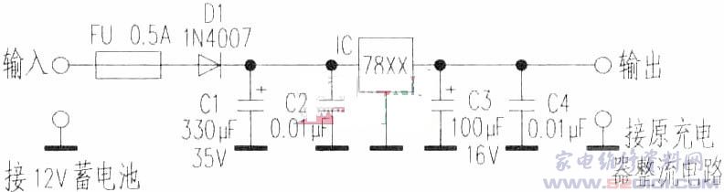

具体改装方法如下:首先将可利用的坏手机旅行充电器或万能充电器外壳打开。将内部开关电源电路的元件去掉不用(保留整流和滤波电路)。然后将附图稳压电路的输出端接到原机整流二极管输入端即可。通常手机充电器开关电源的电压因手机型号不同各有差异。可通过选择稳压值与其相同的稳压集成电路来获得合适的电压。如果稳压值与实际有出入,可在稳压集成电路的输出端或接地端串接二极管。以得到合适的电压。比如万能充电器的开关电源输出电压约为8.5V,可采用7809型稳压集成电路,这样减去原机整流二极管的压降,输出电压与原机电压差不多。
由于改装元件不多,整个电路可装入原充电器壳体内,再引出导线与蓄电池接上即可使用。
