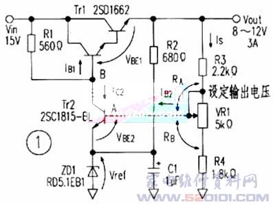

Vout=(R3+VR1+R4)(Vref+Vbe2)/(VR1+R4)
式中Vref是稳压二极管的电压(5.1V),VBE2是晶体三极管Tr2基极发射极间的电压(0.65V>,VR1是可变电阻。由于VR1的阻值变化范围是0~5kΩ,所以输出电压的变化范围为 7.6~12.8V。当VR1的滑动部分接触不良时,输出电压会变为最小电压。
调整管Tr1的最大消耗功率为3A×(15V-8V)=21W,所以应安装在4℃/W以下的散热器上。由于VBE2会随温度和IC2的变化而变化,所以该稳压电路和稳压特性不是太好。

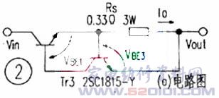

在图1的电路中,电路没有过流保护的功能,当输出端出现短路时输入的15V电压将全部加在Tr1上,导致Tr1瞬间被烧毁。图2(a)是过流保护电路。在Tr1的发射极电路中增加一个串联电阻Rs和一个小功率三极管Tr3,就可以在电路的输出端出现短路时,对Tr1上流过的电流加以限制。在正常工作时由于Rs电阻上的电压降很小,所以Tr3截止。在电路的输出电流增大时,RS电阻上的电压降也随之增加,当RS电阻上电压降(Tr3的VBE3)超过0.65V时,Tr3导通,Tr3的VCE变小。Tr1的VBE1也随之变小,于是流过Tr1的输出电流就会被限定在某一个设定的值。在该电路中电流的限定值为0.65V/Rs≈2A。另外图2(a)的电路还可以用作发光二极管的恒流源电路。应用时将图2(a)电路的输出端接地,Tr1的集电极与发光二极管相连接。图2(b)是该电路的限流特性。
