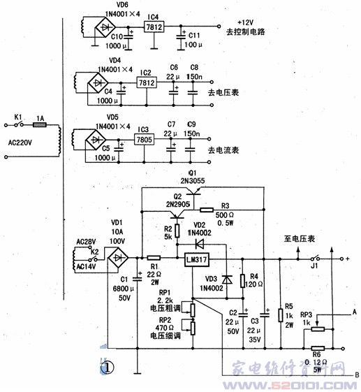

工作原理
主电路:图1由1M31 7、Q1、Q2组成。是1M31 7的典型扩流应用电路。未采用目前流行的大功率稳压集成电路1M338,是因为它的过流保护功能太灵敏,瞬间超过5A即进入保护状态,而小型电动工具(如小电钻、直流电机)的启动电流往往超过5A且不能带感性负载,这一点我已经试验过。电流表取样电阻R6如果采用康铜丝绕制,由于阻值太小,即使事先用电桥精密测好,加上接点(焊点)电阻也会超出误差范围。这里采用0.12Ω水泥电阻,电流产生的压降经RP3调整后送至满度为2V的电压表头,电流满度为20.00A。

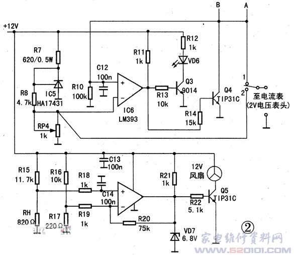

控制电路如图2所示。恒流控制电路由电压比较器1M393的一个比较器构成,RP4为电流调整电位器,由IC5产生的精密电压基准(约2.5-2.6V)经RP3分压后送至IC6的反相输入端。由RP4分压后产生的电流取样电压送至IC6的同相输入端。如果实际电流超过设定的恒流值,IC6输出高电平,Q4导通,1M317调整端电位下降→输出电压下降→输出电流下降,直至实际电流等于设定电流值。同时Q3导通,发光二极管VD6显示处于恒流状态。
短路保护功能:1M317本身具有完善的保护功能,但输出短路时并不能保护扩流功率管。
短路时输出电流远大于设定的电流值使Q4完全导通,1M317的输出为最小值(约1.2V)此时实测显示的短路电流值约4-5A。虽然限制了短路电流,但由于扩流功率管的耗散功率较大,时间长还是有危险最好加装输出短路保护保险管(5A)。
J2为电流设置/显示转换继电器。处于1位置时,电流取样电阻R6的压降经RP3调整后送至电流表,显示当前的实际电流。处于位置2时,电流调整电位器RP4上的电压送至电流表,显示设置的电流值。电流表是一个满度为2V的电压表头。1M393的另一个比较器构成风扇控制电路,这里采用的是滞回比较电路。图中的电路可实现在55℃时风扇自动启动,低于45℃时风扇停止。从而减小了噪声,提高风扇寿命。RH为820欧的负温度系数热敏电阻,应紧固于散热片上。动作温度可通过调整滞回比较器对应电阻选定。

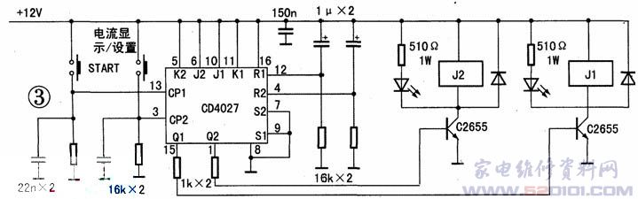

轻触按钮控制电路:考虑到操作的手感舒适,未采用普通按钮/钮子开关,而采用轻触开关+数字控制电路+继电器模式。电路如图3所示。
元件选择
电压表采用满度200V的电压表头,十位数后的小数点点亮。电流表采用满度2V的电压表头,百位数后的小数点点亮(即满度20.00A)。
变压器采用150W以上的工频变压器或环型火牛改制,功率绕组用1.4mm漆包线。
J1采用触点电流大于10A的12V继电器。J2采用JRX型小型继电器。
RP1.RP2由于通过的电流较大,不能用普通碳膜电位器,采用WX13-1 1型线绕电位器,可显着提高使用寿命。RP3采用多圈精密微调电阻。Q1采用Ic≥10A,BVceo≥60V的大功率NPN管,Q2采用一般PNP中功率管即可。
12V风扇用10×10cm的仪表风扇。
电路调整
组装完成。电压、电流表正常显示,且电压可调后,进行如下调试:
将10Ω、5W的负载电阻和数字万用表(在大电流档)接电源输出端,调节电压输出使万用表显示1.00A,调整RP3使本机电流表显示1.00A。
将1 0 Ω、5W的负载电阻接输出端,K2打在2位置,设置恒流电流在某一值(例如0.50A),再将K2打在1位置,缓慢提高输出电压,负载电流升高值设定值时,电压、电流均不再上升,维持在电流设定值。此时恒流功能发挥作用。
短路测试:将输出端短路,电流表显示在4-5A之间,同时VD6点亮,提示过流。
