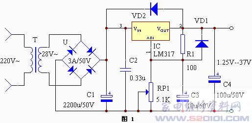

这是一种输出电压连续可调的集成稳压电源,输出电压在1.25-37V之间连续可调,输出最大电流可达1.5A。电路简单,很适宜电子爱好者自制,可用于各种小电器供电。
工作原理
电路原理图见图1。LM317输出电流为1.5A,输出电压可在1.25-37V之间连续调节,其输出电压由两只外接电阻R1、RP1决定,输出端和调整端之间的电压差为1.25V,这个电压将产生几毫安的电流,经R1、RP1到地,在RP1上分得的电压加到调整端,通过改变RP1就能改变输出电压。注意,为了得到稳定的输出电压,流经 R1的电流小于3.5mA。LM317在不加散热器时最大功耗为2W,加上200×200×4mm3散热板时其最大功耗可达15W。VD1为保护二极管,防止稳压器输出端短路而损坏IC,VD2用于防止输入短路而损坏集成电路。
