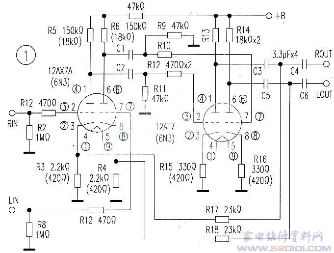

原前置放大电路如果要用6N3取代12AX7和12AT3,需要重新设计静态工作点。6N3的特性参数见表1。改造电路首先要确定屏极工作电压。

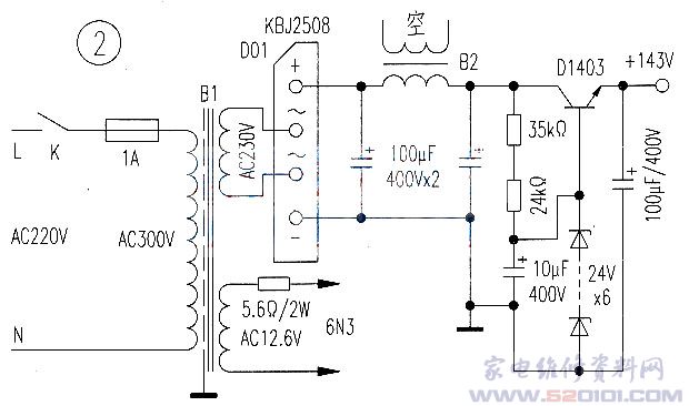

选用台报废cD机的机箱作为前置放大器的机箱。该板原配套的电源变压器绕组电压如图2所示,次侧输入电压为200V和230v两个档上切换。由于12AX7的屏极工作电压为:250V,而6N3的屏极工作电压为150v,所以改变变压器的用法。300v绕组作为初次,输入交流220V。30v绕组作为二次侧输出绕组。该变压器有两种灯丝电压12.6v和6.3v,由于用300v绕组作初级,6.3v绕组电压将下降到5V左右。12.6V绕组电压下降到10v左右。6N3的灯丝电流为0.35A,2个灯丝0.7A左右,用电阻降压得到6.3V电压,R=(10-6.3)/0.7=5.2Ω,取6Ω。
利用健伍DP-880Gs的电源变压器次绕组作滤波电感,组成L—c丌型滤波器。电子管前级放大器对电源要求很高,很多文章介绍用电子管作整流和稳压,这样做成本高而且很麻烦。其实电子管整流和半导体二极管整流都是将交流变为直流,对音质影响不会太大。同样,用电子管作稳压调整管和用半导体三极管做调整管的效果,笔者认为是半导体三极管更好。
整流桥用的是电磁炉拆机件KBJ2508,25A/800v,满足要求。串联型稳压电源调整管用彩电电源调整管D1403,王要参数为1 500V/12A,满足要求。稳压管100V以上很难找到,采用24v稳压管串联方法来获得所需要的稳压值。
具体做法如下.按照电子管电源变压器安装孔尺寸钻4个φ4mm的孔,用于固定电源变压器。整流桥D01和电源调整管钻孔固定于底板上,注意D1403要加绝缘云母片。3个100uP/400V滤波电容用AB胶脚朝天粘在底板上,用1.5mm。多股铜芯线连接好。6个 24V稳压管串联焊接在一起后,套麻皮管绝缘,通过D1403悬空安装。R01与R02串接在起,也套麻皮管悬空安装。这个稳压电源效果非常好,只要改变稳压管的稳压值即可改变输出电压。
6N3静态工作点计算面级放大电路的屏极电压都选定为143v,屏极电流8mA。在6N3的特性曲线上作负载线,负载电阻RL=143V/8mA=17.8kΩ,取.18kΩ。这条直线就是Ua=150V,RL=18kΩ的负载线。负栅压取一1.25V,与载线相交点对应的电流为3mA.那么,工作点对应的阴极电阻为Rg=1.25V/3mA=0.416kΩ,取420Ω。第二级放大电路和第一级放大电路样。6N3的放大倍数在35左右,反馈电阻调整为15kΩ。
安装.电路板安装在原CD机电路位置,在CD机底板,按马蹄诗电路板安装孔尺寸钻4个φ4mm的孔,垫在底板和电路板之间,以免电路板碰到底板。CD机原来2对输出插头作前置放大器的输八和输出插座。
该前置放大器开机听不到噪声,原因为变压器远离电路板,滤波电容量大,有L-C丌型滤波电路,最王要是采用了稳压电源。把该前置放大器搭配在自制的:250W+250w纯甲类功放,效果相当好。提高了控制力度,动态范围更大,音质保持了原机的甜美音色。由于12AX7与6N3管脚排列不样,重新按6N3管脚连接。
