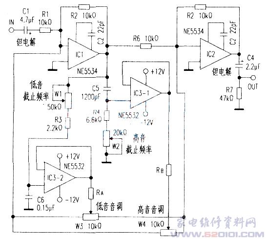

经过摸索、对比、调试和试听,对电路进行了改进再改进,制作出了一款电路简洁、调试容易、出声不凡的音调主路,电路见附图。其特点介于一般音调电路与均衡器之间,兼有二者之优点,之所以能做到这一点,是由于分别独立地调整频率低端和高端的截止频率,在低端20Hz~500Hz范围内由电位器Wl调整。在高频端5kHz~20kHz范围内由电位器W2调整。用电位器W3和W4调定频率特性曲线上必妻的上升和下降。由于这两个电位器接在运放IC1和IC2的反相输入端,所以这些调节的相互影响无需再采用任何附加措施就能完全排除。
电路在整体上对信号不倒相,不会引起声场的变化,其传输系数在中频部分等于l,而且输出阻抗低,输入阻抗(R入=l0kΩ)与频率无关。
调节性能取决于电阻RA和RB的阻值,经我试验,当RA=—RB-4.7kΩ时,调节性能为±l0dB,为了改变调节性能必须按比例增加RA和RB的阻值。
