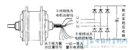

2.直流无刷电机的改装
直流无刷电机的改装要简单得多,只要从输出的8根线中找出绕组线圈的3根引线即可,通常输出的8根线中有5根细线,其中一红一黑2根线是霍尔位置传感器的电源输入线;另3根是霍尔位置传感器的信号输出线,控制电子开关适时为3个绕组线圈提供电源,产生旋转磁场,驱动电机转动,这五根线在改装中没有作用,可包好接头放在一边,无需理会。另3根粗线即是我们需要的绕组线圈输出线,直流无刷电机的三相绕组线圈采用星形连接,当转子磁钢旋转时,绕组线圈输出的是三相交流电。
经三相整流、滤波后,变为较平稳的直流电即可使用,如下图所示。在改装的过程中笔者发现磁钢脱落也是电动自行车废旧电动机的常见故障,因该种电动机工作环境恶劣,在雨天及潮湿环境中使用,极易受潮而致生锈。生成的铁锈在磁钢和支架之间膨胀,撑开磁钢,使磁钢脱落或移位。造成电动机定子与转子互相磨擦(俗称扫镗),从而使电动机不能正常工作。这时可打开电机端盖,找出脱落或移位的磁钢,清理残余的树脂胶和铁锈,用AB胶重新粘牢磁钢,粘接时应注意按原来的方向校正好磁钢的位置,要求与其他磁钢面平整一致,待固化后装配好电机,即可恢复使用。改装好的风力发电机用手旋转转子时,用电压表在输出端应测到相应的输出电压,这时一台永磁式发电机就改装成功了。

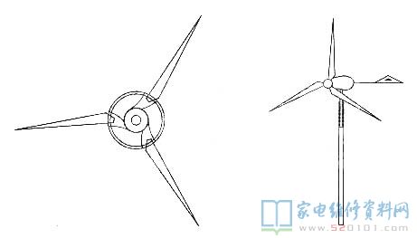

发电机改造完毕后,就应该给改装好的风力发电机装上合适的叶片了,笔者选用的是大型排风扇的三个叶片做桨叶,由于现在的电动自行车都是电机和轮毂连在一起的,这样给改装带来极大的方便,将3个叶片空间上彼此相隔120°,分别固定在轮毂上即可(见下左图)。在电机的后部装上一个导向舵,再在电机的下部装上一根转动轴,套上一段合适的金属管,使其在外力作用下可以自由转动(见下右图)。
把改装好的风力发电机固定在塔台上。高度应适当高一些,桨叶绝不能触接到地面上的人和物,至此一台风力发电机改制安装完成,即可试转发电。
选用一台300W/36V的直流永磁无刷电动机改装的风力发电机,在一般风力(3~4级,4-7.5m/s)的情况下,发电机可输出大约为20V的交流电压,经电压调节器整流稳压后,可输出16V/1A左右的直流电给12V的蓄电池充电。近期,笔者为附近地区渔民已成功改装多台风力发电机,使用效果一直较好。
