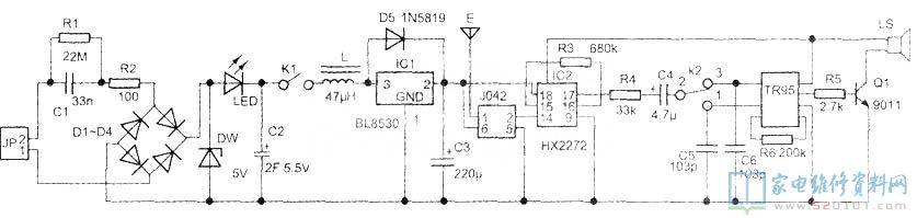

下图是接收电路。核心元件是超级电容C2、DC/DC变换器BL8530、微功耗遥控接收模块J04V、解码集成电路HX2272以及音乐集成块TR95。交流市电经容量特小的0.033μF的降压电容C1、小功率限流电阻R2、桥式整流二极管D1~D4、稳压二极管DW、发光二极管LED后,向超级电容C2充电,平时电流很微小只有二点多毫安。
超级电容中所储的电能经BL8530集成电路、电感L、肖特基二极管D5以及电容C3变换后,输出稳定的3V直流电供给微功耗遥控接收模块J04V、解码集成电路HX2272和音乐集成电路。当发射电路发出电磁波信号时,接收模块J042可以接收到信号,通过②脚送到解码器的输入(14)脚。只有解码器中的解码设置与编码器中的编码设置一致时,解码器的(17)脚才有高电平输出。此高电平经电阻R4、电容C4、音乐选择开关K2,加到音乐集成块的触发端,结果喇叭发出相应音乐声。门铃在发出音乐时,所需要的大几十毫安的电流由超级电容C2提供。
由于BL8530可以把低至0.8V的电压转变成稳定的3V输出,经计算和实际使用,2F的超级电容就可以确保门铃持续发声20多秒,相当于按压门铃十来次,可满足一般家庭使用。而超级电容在持续发声20多秒后充回3V左右的电压,只要十几分钟。

接收电路中超级电容C2选用2F,耐压为5.5V,也可选择容量更大的,对应门铃持续发出的音乐时间可以更长。DC/DC变换器选用BL8530,输出电压为3V,这是一种开关型升压稳压芯片,效率可达85%,最低输入电压只要0.8V,最大输出电流达200mA,静态电流小于5.5μA。微功耗遥控接收模块选用同厂家配套的J04V,工作电压2.6~3.5V,工作电流0.15~0.3mA,有6个引脚,①脚接天线,②、③脚数据输出,④脚测试,⑤脚接地,⑥脚接电源正极。遥控距离可达100m。
解码集成电路采用微功耗的HX2272,有18个引脚,振荡电阻R3为680kΩ。音乐集成块为TR95。三极管选用9011。降压电容为33nF即0.033μF,耐压400V以上。限流电阻R2为100Ω,泄放电阻R1为22MΩ,4个整流二极管为1N4007,稳压二极管5V,发光二极管选用小型普通的,电感为47UH,D5为1N5819,电容C3为220μ16V电解,抗干扰电容C5、C6为0.01μF瓷片。
